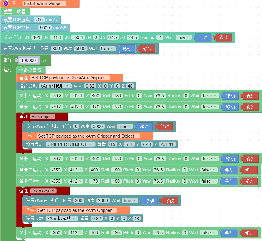

1) 在UFACTORY xArm上安装了机械爪后,应在“Blockly”程序中设置机械爪的TCP有效负载。 拾取目标 物体后,机械爪的总重量发生变化,需要设置新的TCP有效负载。
2) 建议用户使用自动辨识来设置TCP有效负载。 自动辨识可以自动计算最终有效载荷的重量 和质心。
在Blockly中设置TCP有效负载的方法:
注意: 确保设置正确的重量和最终有效载荷的质心,否则,UFACTORY xArm Studio可能还会报告C31错误。
3)如果UFACTORY xArm的末端没有有效负载,则需要将TCP有效负载设置为0,如下图所示。
